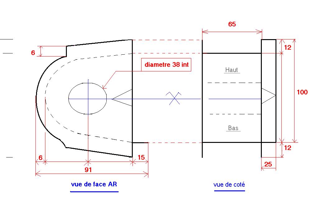

Bjr,
je recherche les cotes d'ajustement pour un support de pare choc Ar pour une ds de 71.
Je sais que les détaillants vendent cette pièce, mais j'essaye de refaire le maximum de pièce(pour le plaisir et aussi pour le porte monnaie)
merci

Voici le plan modifié des supports.
ciao...
SUPPORT DE PAR-CHOC AR.jpg (46.43 Kio) Vu 3381 fois

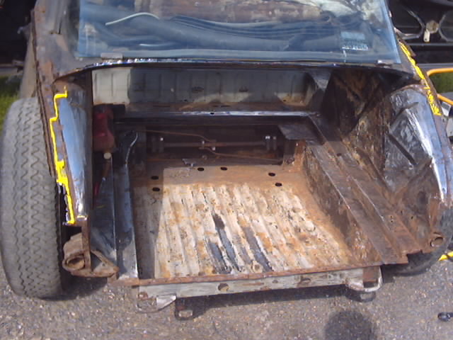

Image 3.jpgtraitement du coffre.jpg (64.91 Kio) Vu 3381 fois
