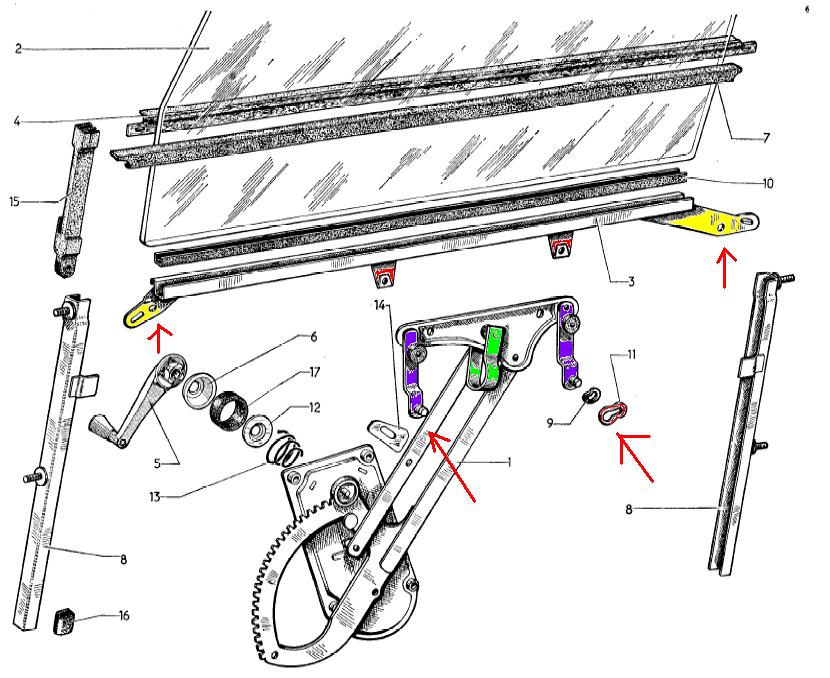

Tu mets ta vitre a mi-hauteur et tu enleves les deux vis de 8 près des glissières de vitres (ces vis sont là pour empécher que la vitre ne sorte du rail en position extreme haute)(sur le dessin, les vis sont sur les parties jaunes). En suite, au bas de la vitre (sur son support au milieu) il y a deux points (en rouges) qui sont tenues par des pattes (violet)au moyen de clips (11). Ces clips sont pliés, il faut les remettre à plat à la main et les faire glisser. Ensuite ta glace n'est retenu que par une lamelle ressort (en vert) qu'il faut ecarter de la vitre au moyen d'un gros tournevis, ou burin ou pied de biche.
Pour démonter le mécanisme, il suffit d'enlever ensuite les 4 vis qui le tienne.
Si tu veux plus de precision, n'hesite pas.

La vitre ne sort pas toute seule?les guides empeches la vitre de sortir par le haut, j'ai debloqué la vitre du mécanisme, mais pas moyen de sortir la vitre

Si tu suis toutes les consignes cités plus haut, il n'y a aucune raison pour que çà ne sorte pas!
