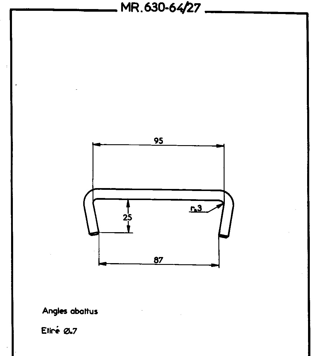

Je sais qu'il existe un plan d'une patte pour garder le capot avant ouvert. je l'ai trouvé sur ideal ds mais impossible de retrouver le plan de la pièce. si quelqu'un connaissait les dimensions .merci à vous tous.
Re: Patte pour tenir le capot ouvert
Message par WAGNEUR ERIC »
C'est un "C"
de 95 x 25 x 87 de diamètre 7.

Un grand merci pour ta réponse est ce que tu mets la patte à gauche ou à droite dans les trous de compas de capot je pense.

Peu importe ou les 2.

Attention l'acier Etiré doit être chauffé avant pliage vous éviterez la casse de ce métal.
Sinon utilisez de l'acier doux classique.
