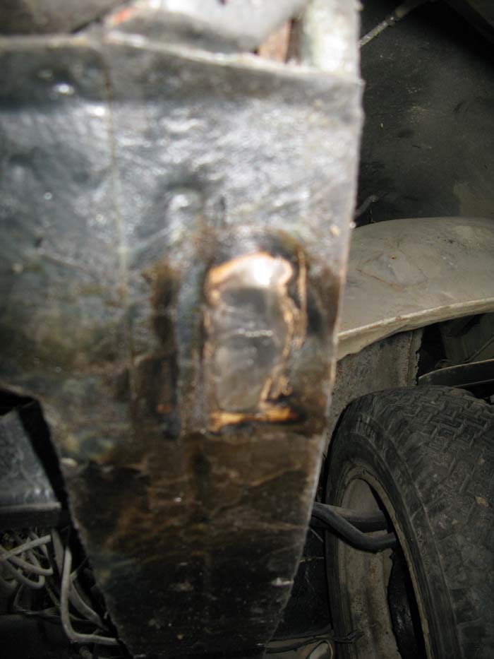

Je suis à la recherche des côtes de perçage pour la fixation du silencieux arrière.
Le carrossier a bouché les trous!!!
Voir photo
Merci de votre aide.

- web Dessous (3).jpg (110.91 Kio) Vu 8933 fois
Re: Perçage fixation silencieux
Ah ben c'est malin !
En plus il ne suffit pas de faire 2 trous, d'origine ce sont 2 écrous prisonniers.

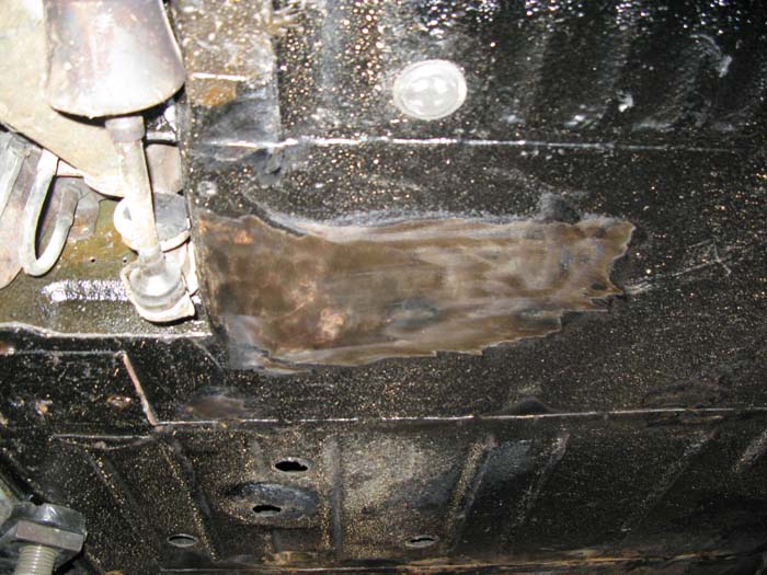

Et il a fait la même chose sur la fixation de la banane!!
Deprisa
Deprisa
- xeb Dessous (6).jpg (86.24 Kio) Vu 8933 fois

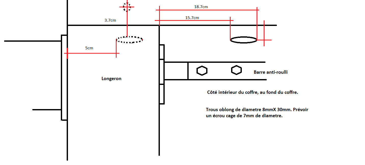

Salut,
Voilà un plan vue du coffre. j'espère que tu comprendras...
- trou échappement.png (25.13 Kio) Vu 8933 fois

Merci Larouille
D'après ce que je lis une vis est accessible (celle de droite) dans le coffre derrière la barre anti-rouli, par contre celle de gauche il faut démonter le bras arrière!
Merci bonne fin d'année
Deprisa
Deprisa
Démonter le bras arrière, oui si tu peux mais il te faudra une petite main. Là, y a pas grand chose à faire ou bien demander à madame.
Tu peux mettre en place des écrous prisoniers modernes. Un trou du bon diamètre, au serrage l'écrou déforme la cage...
