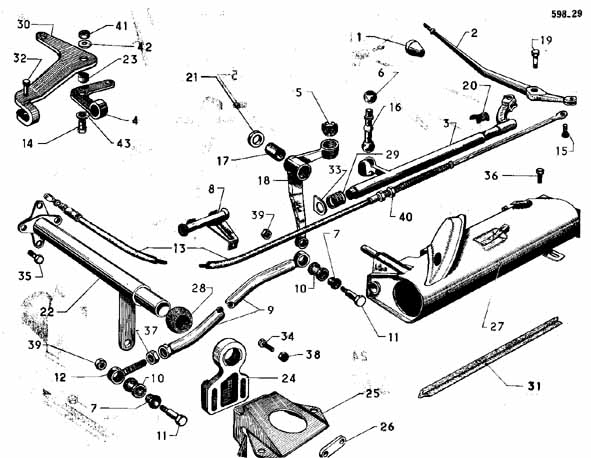

Sur la commande mécanique des vitesses se trouve à mi chemin un axe avec à chaque extrémité une rotule pour accompagner le levier de vitesse.
J'espère que je me suis bien exprimé et pour vous aider sur le schéma de la RTA " Commande mécanique des vitesses " les rotules sont désignées avec la ref DM334-63a et DM334-87a.

Normalement ces rotules sont graissées à vie, tout dépend de la dureté du passage des vitesses?
Par contre un point important pour faciliter le passage des vitesses: l’alignement du levier (22) et son graissage sur la rotule (28).
Autre point à vérifier, le réglage de la course de débrayage.
