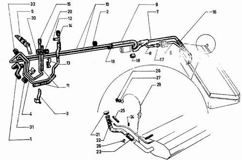

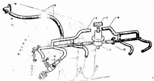

Bonjour Eric,
Regarde si les planches du catalogue PR, répondent à ta question?
- jecteurs-rampes.jpg (20.92 Kio) Vu 2139 fois
- canalisations-carburant.jpg (29.33 Kio) Vu 2139 fois

Re: durites
Il y en a plus que ça!
Coté rampe injection, 3 fois le repère (7), 1 repère (8), ensuite il faut prévoir le remplacement de chaque durite sur chaque injecteur (non détaillé sur le schéma).
Ensuite les repères: (14) une pièce (15) une pièce (16) deux pièces (17) trois pièces (18) une pièce (19) une pièce.
La solution la plus simple étant d’acheter de la durite au mètre et de couper des morceaux a la longueur.
