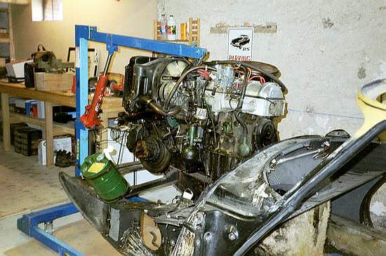

Salut à tous,
Pendant la restauration de mon chassis par un professionnel, j'aimerais refaire une santé à mon moteur.
Voici donc une liste des opérations déja effectués et de celles que je compte faire.
Merci de me donner votre avis sur leur utilité ou sur les oublis que je pourrais commettre.
Moteur DX2 - DS 21M 1974 - 220000 km.
Opérations déja effectuées :
- Réctification culasse et remplacement des siéges, guides et joints de queue de soupape.
- Remplacement des poussoirs de tige culbu.
- Carbu d'occasion avec kit de réparation et calle bakélite neuve.
- Pompe à eau neuve.
- Toutes durit et courroies neuves.
- Alternateur reconditionné.
Opérations prévues :
- Démontage complet et nettoyage du cicuit de graissage.
- Remplacement des coussinets.
- Remplacement des segments (mais pas des pistons)
- Callage latéral du vilbrequin.
- Rectification éventuelle de l'arbre à cames (vu la tronche des anciens poussoirs, j'ai un peu peur) + joints spi neufs.
- Révision ou remplacement de la pompe à huile.
- Remplacement kit distribution.
- Reconditionnement allumeur.
- Reconditionnement démarreur.
- Remplacement mécanisme embrayage complet (aucune intervention sur boite révisée il y à 5 ans)
- Remplacement des disques de frein et des entraineurs de cardans.
- Remplacement câbles embrayage et frein de parking.
- Remplacement équipement hydraulique : conjoncteur et pompe HP.
- Remplacement des supports moteur.
- Tous joints neufs et mise en peinture.
Nota : cette liste ne veut pas forcement dire que je sais comment m'y prendre pour chaque intervention, je reviendrais certainement vous poser des questions quand je serais au pied du mur...
En attendant, merci d'avance pour vos conseils éclairés.
plus. Julien
