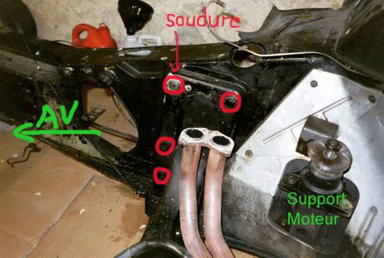

Autre souci fréquent sur la DS qui provoque des claquements et un maintien de cap difficile : les soudures de demi-train AV.
Souvent avec le kilométrage et en fonction de la puissance de la voiture (les 23 sont les plus exposées), ces soudures lachent sur la partie intérieure du compartiment moteur.
La réparation en soit est trés simple... le seul probléme, c'est qu'on est obligé d'enlever le moteur !
Pour vérifier si tes soudures sont fatiguées :
- mettre la voiture sur un pont ou sur chandelles
- nettoyer les zones concernées
- faire manoeuvrer par un aide le train AV, avec une barre de métal, de bas en haut et latéralement.
- en regardant bien les soudures, elles bougent (si elles sont effectivement fatiguées)
Je te joint une photo pour repérer ces soudures.

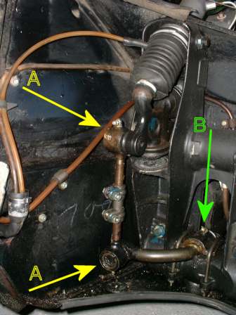

Et encore une autre photo, pour localiser les rotules de barre anti-roulis, en A. Le palier B peut prendre aussi du jeu, si les coussinets en plastique sont usés. C'est également assez simple à changer.
- Rotules_barre_AR.jpg (23.57 Kio) Vu 3963 fois

Concernant les soudures des colonnettes de fixation du train avant, cela ne produit pas forcément de bruit. Mais influence fortement la tenue de route et surtout la tenue de cap.
