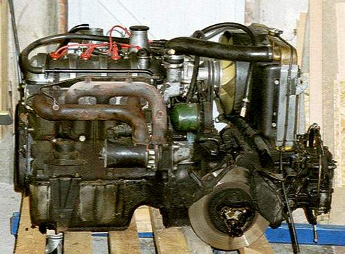

Re: collecteur d'échappement
Salut Jetrotul,
En effet, pas de difficultés particuliéres, juste quelques belles contorsions en perspective !
Désserer le flexible d'échappement à ses deux extrémités et le déposer (pour ça il est souvent nécessaire de desserrer les silenblocs du silencieux)
Déposer la fixation qui relie le bloc moteur au bas de la tubulure (sur patte acier en V - si elle existe encore)
Déposer les vis de fixation de raccordement tubulure 4 en 2 (mais pas sur la culasse), par le dessous avec une bonne clé facom et un cardan et comme dit Gérard une bonne dose de dégrippant.
Je te joint le résultat en photo.
En piéces de rechange, chez les fournissuers habituels, il existe la tubulure en acier ou en inox, le te dictera surement ton choix ...
N'oublie pas les joints neufs au remontage.
Bon courage.
plus . Julien
Bon courage.
plus . Julien
