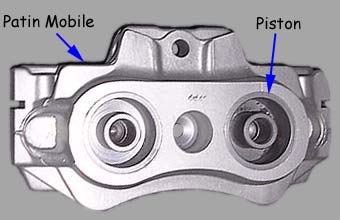

Patin mobile + Piston + Joint :
Réf. DM 453-030a
Piston Réf. DM 453-46
Joint torique Réf. DS 453-119a
Réf. DM 453-030a
- patin_mobile.jpg (13.14 Kio) Vu 3432 fois
