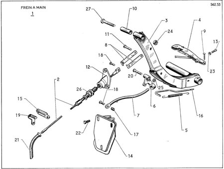

Je pose une question pour un collègue qui est embeté avec le frein a main d'une id19 de 67. Le précédent ayant cassé, il l'a remplacé par un autre et celui ci ne se bloque pas en position tiré à fond!
Je viens de télécharger le pdf: ID454-1 en espérant que cela suffise.
Quelqu'un a t-il une piste ou a déjà rencontré ce pb? Il est au deuxième frein a main remonté et idem alors que ceux ci fonctionnaient sur les ID dont ils viennent...

Je ne sais pas s'il faut une contrainte du cable pour qu'il se maintienne verrouillé.
Donc je te dirai que le cable est detendu

non car le réglage du cable se fait après d'apres le pdf. (en fait c'est pour pascal la question).
En tout cas je lui ai dit de bien vérifier si la tige 16 n'est pas sortie de son logement au montage car il en est question a deux reprises dans ce pdf.
Moi je pense que le pb viens de là mais c'est pour avoir d'autres avis. Je n'ai pas eu le temps de voir sur place encore.
