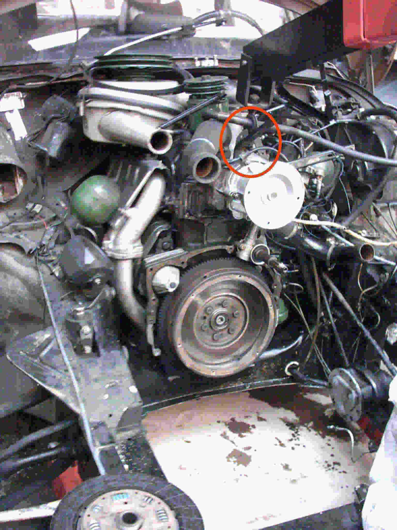

salut, pour la patte d'elinguage regarde sur la photo ci jointe @+

Merci pour le renseignement, {la photo est très précise} mais j'ai beau m'esquinter les yeux sur la pompe à eau, point de patte d'élinguage.
La pompe ayant été changée par l'ancien propriétaire est-il possible que la patte n'ait pas été remontée ?
A quoi ressemble t'elle (plat, cornière, épaisseur, etc) ?
Est-il possible d'en fabriquer une ?
Est-ce qu'elle est prise sur les 2 vis supérieures de la pompe ou ailleurs ?

Pas suffisant??? J'ai déposé de (très) nombreux ensembles moteur boite en n'utilisant que cette patte d'élinguage qui permet d'avoir l'ensemble équilibré et juste penché en arrière pour faciliter le passage. Jamais eu aucun problême.

Quant à la dépose du moteur, je pense passer une corde par dessous le carter et faire une autre brin autour de la boite. A moins que vous ne me déconseillez cette méthode. Sinon il faut que je déniche une patte.
Effectivement la patte fixée sur deux vis de 7mm et qui fait que c'est le carter de la pompe à eau qui soulève l'ensemble moteur & boite a de quoi surprendre. Quand je vois les 2 pattes sur mon 2L5 D R(censuré)t ça fait tout de même un peu peur.

françois, je trouve insuffisant ce point de levage pour une raison, lors de la pose de l'ensemble moteur-boite (disques compris)celle-ci a fini par ce tordre.
il ne sagit pas de remettre en cause les calcules des ingénieurs mais trois points rend la pose plus simple.
