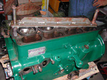

Le remontage avance. La culasse est serrée a 3 puis 6 m/kg;
Mais je ne trouve pas dans ma doc le couple de serrage des écrous de rampe de culbuteur d'échappement...
merci pour vos infos...
CULBUTEUR - 1.JPG (42.16 Kio) Vu 1804 fois

Le couple preconisé se situe entre 2.1 mkg et 2.8 mkg.

Ok merci LOIC.
Au filing j'ai mis 2mkg.
Je vais donc remettre un petit coup!
