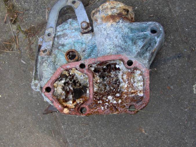

suite au remplacement de ma pompe a eau j ai constaté que celle ci était rongée ainsi que sa basse
, de plus a l intérieur j ai trouvé un jus mielleux et épais ( je précise que ma 23 n as plus roulé depuis quelques années )
Ma question est la suivante a quoi est du ce phénomène et comment nettoyer efficacement tout le circuit de refroidissement ( culasse )

Salut
Sur la photo et d'après ta description, je pencherai pour de la mayonnaise (eau+huile moteur)... Cause : j'opterai pour un joint de culasse HS.
Pour ce qu'il est du nettoyage, il te faut ôter le bouchon de vidange eau sur le bloc moteur, un bon tuyau d'arrosage, et certainement un décapant pour ôter toute cette mixture.
Maintenant, attends un peu les conseils de nos pros, ils te confirmeront mes propos...

je ne sais pas si c'est toujours d'actualité mais il existe certains liquides de refroidissements qui ne sont miscibles avec aucun autre(particularité sur les moteurs R....aie!!)le mélange provoque une réaction chimique qui à pour résultat en régle génèrale de manger l'alliage des pièces et voir tous les joints sur la culasse.
Tu peux mettre n'importe quel liquide dans ton circuit (sauf préconisation du constructeur) à condition d'avoir bien vidangé le circuit, je mets du liquide E.. - 25°,le seul reproche que je fais sur ce produit est qu'il est de couleur rouille ce qui peut àconfusion avecu vieux liquide de refroidissement,je ne donne pas de noms mais j'en connais qui re-vidange un circuit qui venait d'être fait enfin quand on aime on ne compte pas
