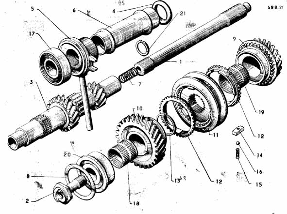

L’étanchéité de l’arbre de BV est assurée par le déshuileur (5) un tube (6) et deux joints (4).
Si la fuite est très importante, il doit manquer une de ces pièces? Le risque est aussi que cette huile passe dans l’embrayage.
