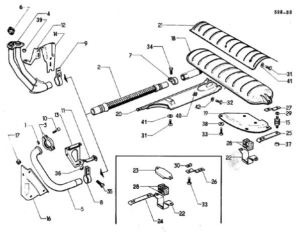

Peut être la fixation du pot d'échappement celui simple tube. Quand celui ci n'est pas pris sur l'arrière du moteur au niveau du flexible.

Si j’ai bien compris, ce serait la pièce repère (11), renfort de la pièce (13)?

Merci pour vos réponses rapides... malheureusement, aucune ne me convient vraiment.
Je suis certain que cette pièce était montée sur le tour du carter, au même titre que les pièces 11 et 13 du schéma de Gérard. Je pensais plus à une patte de maintient d'un quelconque tube hydraulique, encore que... Bon, de toute façon, ça ne doit pas être indispensable... et puis j'ai encore un peu de temps pour retrouver sa provenance.

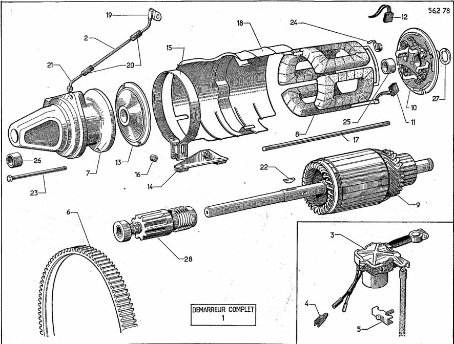

Il s’agit en fait de la pièce (14) support de collier, montée jusque 04/1967.
En effet, ce collier permet une fixation AR du démarreur pour l’empêcher de vibrer. Ensuite un bossage dans le bloc moteur, a permis une fixation AR directe du collier du démarreur sans cette patte.
Voir NT 106 D
Voir NT 106 D

Mille merci Gérard ! Impeccable ! Je vais pouvoir remettre ça en place.
