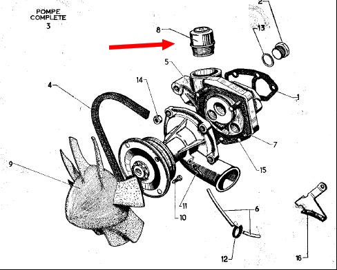

Bon, je suis sur qu'avec l'aide d'Eric ce sera une histoire vite oubliée, mais juste pour la forme voici un petit schéma! (ça aidera les mécanos... )

Tu veux dire qu'on ne peut pas avoir confiance en une pièce qui est vendue comme neuve? Je pose la question car je m'apprête à changer mon thermostat et ma pompe à eau...
