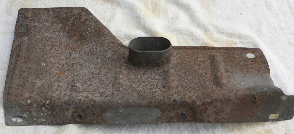

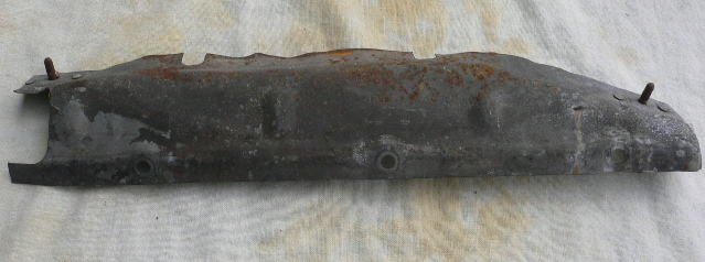

Bonjour à tous, j'ai 2 pièces qui me posent problème. A quoi ça sert? Est-ce pour ma DS 21 ie BVH de 1970? Merci pour votre aide.

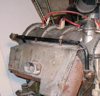

Salut régis, ces deux pièces sont des écran thermiques qui sont fixés sur le haut des pipes d'échappement Je ne peut pas te dire avec certitude si ça se monte également sur les IE. Sur la photo suivante, tu peux les voir en place sur un moteur carbu.
photo protection thermique.JPG (23.07 Kio) Vu 2665 fois

Cet écran thermique n'est monté que sur les versions carburateur avec prise d'air chaud pour la position "hiver" du filtre à air.
Re: A quoi ça sert?
Message par WAGNEUR ERIC »
Modèle après AM1973 inclus

Bonjour, Merci à tous pour vos réponses rapides et efficaces. Voilà 2 pièces que je peux stocker dans mon grenier. A bientot pour d'autres questions d'un amateur restaurateur de DS
