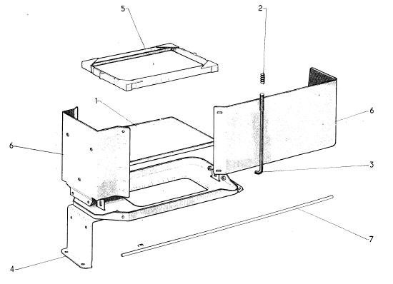

Je me pose des questions sur le maintien de la batterie dans le compartiment moteur. La mienne repose dans un bac sur lequel est également fixé le régulateur. Seulement, il me semble avoir vu, au gré de mes promenades sur le web, qu'il existait un encadrement sur le haut de la batterie, qui servait à maintenir celle-ci en place avec deux tringles. Qu'en est-il exactement ? Cette pièce existe-t-elle vraiment ? Si oui, est-elle obligatoire pour le CT ? Enfin, pouvez-vous m'en mettre quelques photos voire même des cotes...

Et là ça te parle Gilles ?
Batterie à Gauche
sans titre1.jpg (57.8 Kio) Vu 3746 fois

OK, merci tout plein Eric, c'est ce genre de fixation que j'avais en tête, mais moi, ma batterie est à droite et déjà plus ou moins maintenue dans une "boîte"... Ce cadre de maintient existe-t-il aussi dans mon cas ?
Re: cadre de batterie.
Oui mais ce n'est pas le même, il n'y a ni régulateur ni tube d'aspiration HP à maintenir.

Impeccable, merci à tous les deux. Je tente d'en bricoler un dès que je retrouve ma belle.

oui bien sur la batterie doit être fixée correctement.

Bien sur mais ce n'est pas un motif de refus au contrôle technique, juste un défaut signalé sans obligation de contre-visite...

L'ancien point 49 fixation batterie n'est pas sujet à contre visite, mais cela serait dommage de voir la voiture partir en fumée pour une batterie qui bascule contre une tôle, créant un court circuit.

On est d'accord Eric, je ferai donc quelque chose. Mais, si je ne trouve pas le temps avant mon CT, ça ne doit donc pas poser de problème. Voilà qui me rassure.

sinon tu mets une sangle pour la tenir
