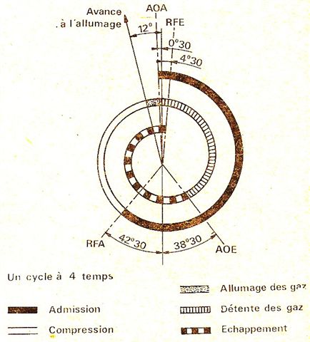

Re: Bruits moteur pas très catholiques...
Un allumage mal décalé ne provoque pas de vibrations (sauf cliquetis).
Attention la pige de calage n'est pas forcément le PMH (généralement avance 12°).
La première chose à faire c'est le contrôle du calage de l'AAC par rapport au PMH.
L'avance à l'ouverture d'admission n'étant que de 30 minutes (1/2°).
En clair dès que la soupape d'admission s'ouvre tu est pas loin du PMH si quand tu contrôles tu places un tournevis long à la place de la bougie (une baguette de soudure avec le flux autour c’est top) quand tu vois le tournevis monté c'est bon puis redescendre alors faut placer le PMH le point le plus haut, tu traces un repère feutre (lame de couteau sur le flux), ensuite la course étant de 85.5mm cela correspond à 180°, donc 30minutes donne 0.25 mm, pour les 12° d'allumage ça donne 5.7 mm.
Pour trouver le PMH, tu places la pige tu traces le point d'allumage sur la baguette, tu places un repère de 5.7 mm au dessus tu est au PMH.
A un 1/4 de mm dessous la soupapes d'admission commence à s'ouvrir.
Faut avoir l'oeil bien aiguisé...
Si soupape déjà ouverte ou encore loin tu es décalé.
Ensuite si c'est bien callé reste à allumer un cièrge, les bruits non catholiques n'aiment pas ça....

- diagramdistri.jpg (34.81 Kio) Vu 4125 fois

Merci Eric. Je vais tenter de reprendre tes explications demain matin quand je serai un peu plus frais, et je vérifierai tout ça.
