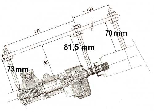

Bonjour.
J'ai trouvé ça sur internet : dessin coté de l'outil de réglage de la position angulaire de la direction. http://www.citroen-andre.com/fmo.htm

Re: Outil de réglage de direction
Mais attention, les dimensions ne sont pas corrects!!
"34" doit etre 73 mm, "40" doit etre 70 mm.
Je l'ai fabriquë avec les corrections et c'est un outil superbe.
Une fois de plus, Merci Gérard. En regardant l'image, les chiffres et les proportions ne coïncident pas. Je vais donc prendre les valeurs déterminée par jeroen. Elles ont l'air plus correctes.
Je me suis permis de vous refaire l’image de "Gérard Riout 69" avec les bonne cote qu’a donné "Jeroen".
Si vous m’en voulez d’avoir touché votre image veuillez m’en excuser, et si vous appréciez je me tient a votre disposition pour transformer des schémas comme vous le souhaité, car je suis un passionné de la Citröen DS pour en posséder une moi même que je restaure comme je peux, par étape car sans vos sites comme le votre en fais partie je rencontrerais de grosse difficulté pour restaurer
- outil-direction.jpg (42.96 Kio) Vu 11242 fois

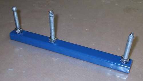

Bravo bruno, j'ai fait de même et tu m'as devancé. J'ai réalisé cet outil est j'ai réglé ma direction avec sans soucis. Les côtes mentionner ci dessus fonctionnent. Cependant, il est préférable de mettre plus que 100mm car avec 100mm on tombe pile sur la came pour le réglage du point zéro, ce qui oblige de la desserrer et la décaler vers le haut. Je me m'en suis apperçu qu'après, cela n'est pas vraiment génant.
Voici un photo de mon "outil 1955t"
- 153-5361_IMG.jpg (8.73 Kio) Vu 11242 fois
bonjour
je n'ai pas de merci a recevoir car j'ai juste assemblé les mesures donnaient par "Jeroen" et l'image fourni par
"Gérard Riout 69" alors je n'ais pas de merrite mais plutôt c'est deux personnes et vous "Eric Compernolle" car votre outils il est vraiment beau et trés utile.
merci a vous
