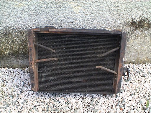

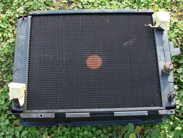

Bonsoir, j'ai acheté ce radiateur venant d' une DS23i. J'ai une DS21ie de 1970. Peut-il aller sur ma DS? Si oui, y a-t-il des précautions avant de le poser? (laver, rouille...)

Qu'est ce que ce bricolage sur l'avant du radiateur? Des pattes pour un ventilo electrique supplémentaire? Etonnant et pourquoi pas inquietant.

Comme tu dis Eric les pattes de fixation du ventilateur supplémentaire sont peu rassurante un problème de chauffe a surement provoqué ce montage.

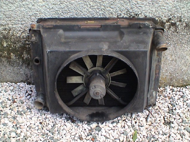

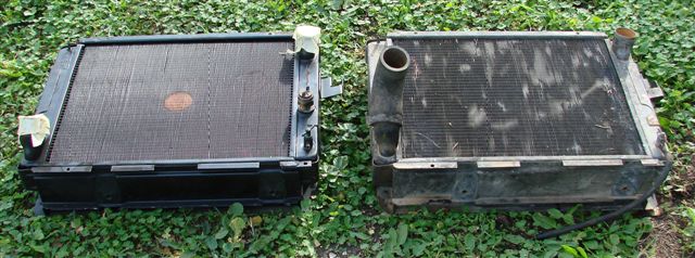

Le ventilo électrique d'origine est à l'intérieur du ventilo mécanique en bout de pompe.
C'est le plastique de l'hélice qui est troué, le trou est plus grand que sur les "sans ventilo électrique" de manière à recevoir le moteur électrique.
Il n'y a pas que le ventilo qui est rajouté, il y a la sonde sur le radiateur pour le déclancher et l'épaisseur du faisceau plus petite que le « sans » (à confirmer).
La première photo les 2 radiateurs avec et sans dispositif électrique.
La deuxième photo le radiateur avec la sonde de température.
La troisième photo le radiateur sans la sonde.
Donc si vous avez des faisceaux électriques pour alimenter et commander le ventilo c’est le montage avec sonde.
Sinon c’est l’autre, d’origine le faisceau « sans » est équipé d’un faisceau 4 rangs alors que le « avec » est équipé d’un 3 rangs, à confirmer car les réfections de radiateur à l’époque fréquente est nécessaire le faisceau était généralement remplacé par le plus épais, le faisceau d’origine s’encrassant moins était en Maccord (zigzag) plutôt qu’en lamelles droites.
Donc si hélice de ventilo mécanique avec grand trou c’est pour recevoir le moteur électrique du ventilo additionnel.

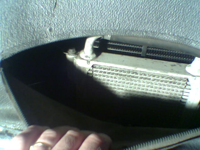

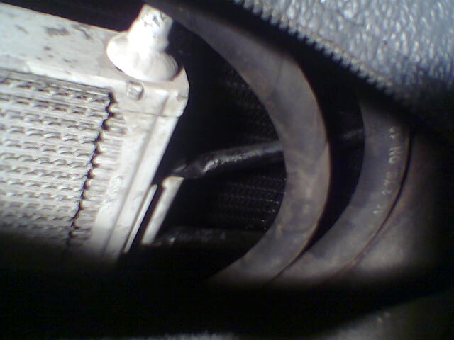

Salut a tous, je me permets d'intervenir car je viens de changer le faisceau de ma 23 IE Borg Warner, clim etc...
Les pattes sur le devant visibles sur la photo du radiateur ne sont pas un bricolage , mais elles étaient montées sur les voitures a boites borg warner 3 rapports et fixaient le radiateur d'huile pour cette fameuse boite.Voici des images qui vous montrent la chose, elles ont été prises par la tirette du conduit d'air de refroidissement.
Ainsi sur une 23 IEBW, Clim; il y a: Un radiateur moteur , un radiateur boite de vitesses(photos),un d'huile sur le coté du moteur, un de chauffage, 2 de clim dans la jupe avant ( un a gauche et un a droite) un de chauffage, et un dans la cabine qui refroidit l'air qui rentre dans la cabine par la console spécifique entre les places avant)(air froid)...
