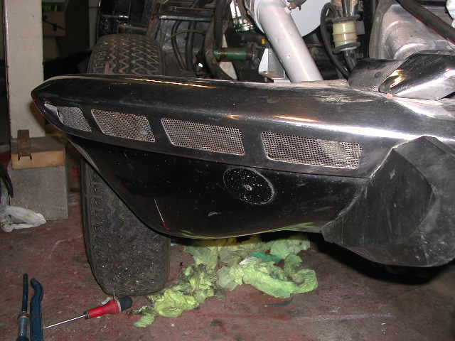

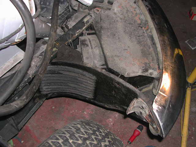

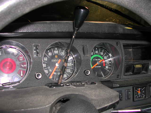

Salut a tous, je me permets d'intervenir car je viens de changer le faisceau de ma 23 IE Borg Warner, clim etc...
Les pattes sur le devant visibles sur la photo du radiateur ne sont pas un bricolage , mais elles étaient montées sur les voitures a boites borg warner 3 rapports et fixaient le radiateur d'huile pour cette fameuse boite.Voici des images qui vous montrent la chose, elles ont été prises par la tirette du conduit d'air de refroidissement.
Ainsi sur une 23 IEBW, Clim; il y a: Un radiateur moteur , un radiateur boite de vitesses(photos),un d'huile sur le coté du moteur, un de chauffage, 2 de clim dans la jupe avant ( un a gauche et un a droite) un de chauffage, et un dans la cabine qui refroidit l'air qui rentre dans la cabine par la console spécifique entre les places avant)(air froid)...
Salutations réfrigérées, madmarc666

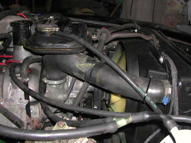

Merci c'est vrai que l'on voit rarement des BW, avec leur floppée de radiateur.
Sais tu que la durite supérieure des IEBW sont différentes des IEBVM ou BVH elle est plus longue de 3 cm sur les IEBW et elle est identique au DS20 après 7/1972.
Par contre qui les refaits ? qui en vend des neuves ?
L'inclinaison du radiateur doit imposser cette différence (voir le sujet sur le thermostat DS20 1973).
Pourrais tu nous mettre une photo de la durite d'origine si tu l'as ?
