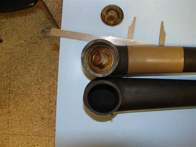

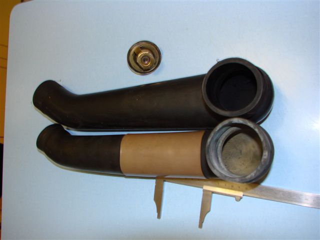

Références abandonnées chez Citroën.

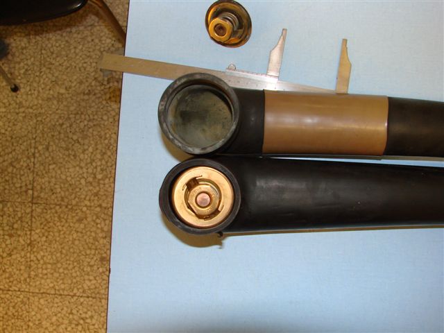

La durite supérieure est spéciale elle est plus grande ne diamètre coté corps de pompe puisqu'il y a le thermostat à l'intérieur, et elle est plus longue que les 23 qui ont le radiateur incliné.
Référence Citroën 6D 5 422 006 Y, elle équipe aussi la 23 BVA.
Quelqu'un sait ou trouver cette durite ?
Je cherche toujours mon thermostat, je vais quand même pas découper un thermostat pour durite...
- DSC00121.JPG (46.81 Kio) Vu 4357 fois
- DSC00120.JPG (53.36 Kio) Vu 4357 fois
- DSC00119.JPG (39.05 Kio) Vu 4357 fois

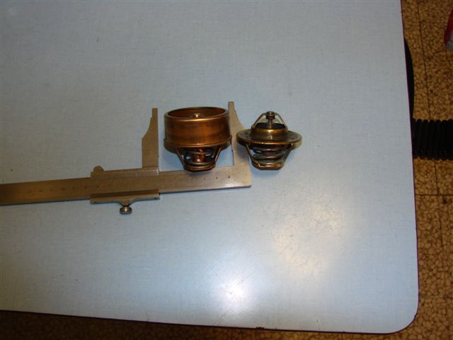

Claude-Michel ce type de calorstat est maintenu par un circlips dans le corps de la pompe à eau.
Cela concerne les 23 et DS20 après juillet 1972.
Pour les autres le calorstat est différent et se fixe dans la durite cette dernière posséde un épaulement pour tenir et pouvoir serrer le collier.
Celui qui est à gauche sur la photo c'est le calorstat "durite" et à droite c'est le calorstat "corps de pompe à eau"
- DSC00122.JPG (41.25 Kio) Vu 4357 fois
Re: Régulateur de température DS20 1973
Oui, je croyait qu'il était question de celui de gauche car il était mis dans la durite sur les photos du haut.
Ma DS n'avait pas de calorstat du tout quand je l'ai reçue (car le radiateur était bouché). Après que celui-ci fut en état, j'ai remis le calorstat sans colier et il a migré vers l'avant.

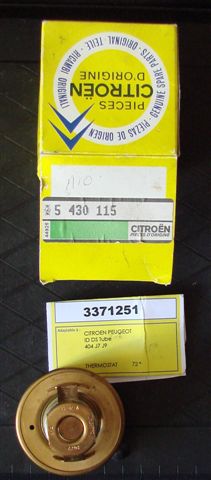

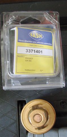

Alors pour le Calorstat (Vernet) après enquête à la Columbo…:
V5802 (1378.80) ouverture 80°C pleine ouverture à 92°C réf SASIC 9000318 montage Mini…
V2022 (5812.74) ouverture 74°C pleine ouverture à 86°C réf QTH101 chez QH montage Rover
Avec la forme qui va bien.
Sinon on découpe un :
V4666 (1414.75) ouverture 75°C (+0-3°C) +12°C pleine ouverture réf SASIC 3371261
V6703 (1503.72) ouverture 72°C…………………………………...réf SASIC 3371401 avec passage
V4847 (1413.72) ……………………………………………………..…………3371251 avec trou.
V6153 (1414.79) ouverture 79°C…………………………………...réf QTH140.
Pour voir le trou, le passage est un bossage sur le clapet.
