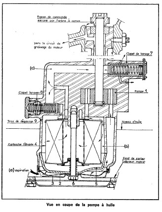

Message par WAGNEUR ERIC »
V'la un petit schéma à la Gérard pour voir comment fonctionne la pompe.
Suivez les indiens...oups les fléches.
