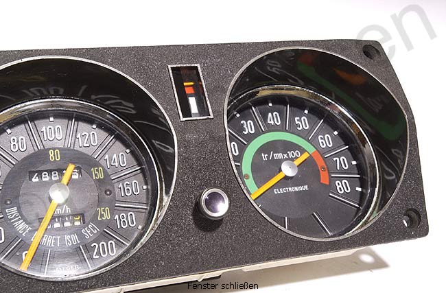

Salut Dagobert la T° est à l'envers le rouge en haut.
Photo Dirk Sassen (en vente à 115 euros un p'tit coup de pub...)

Je n'ai jamais dit que ma jauge etait a l'endroit... mais bonne remarque, je ne l'ai pas spécifié... c'etait une photo que j'avais prise pour comparer les jauges.

As tu fait des photos sur le coté ?

OK, impeccable... donc, rien à voir avec ce qui se fait en CX... Je voyais l'emplacement bien plus grand...

Malheureusement je n'ai pas de photos du profil des deux jauges.
Petite question, pourquoi inverser les 2 bobines? Je suppose que si l'on branche tel quel la jauge d'essence à la place d'une de temperature, l'aiguille irai dans le mauvais sens... C'est cela? Je ne me souviens plus si l'impedance du rheostat d'essence est grande lorsqu'il y a le plein ou si elle est petite.
