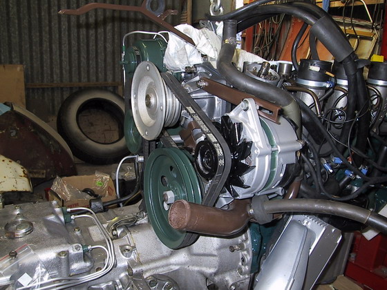

qui peut me dire ou va la durite qui se situe sous la boite à eau du circuit de refroidissement??
durite boite a eau
Re: durite boite a eau
Bonjour Christophe,
Tu parles d'une 405 MI16 c'est ça?
Non, trève de plaisanteries, si tu dis boite à eau tu parles certainement d'une IE mais c'est juste pour avoir confirmation que nous parlons bien de la meme chose.
Si c'est le cas, la grosse durite se trouvant en dessous de la boite à eau va directement sur la pièce coudée metallique sous l'alternateur.
Non non Eric ici on parle bien de Citroën et non de pigeot.
Tu as deviné tout seul,c'est bien d'une IE que je parle, il me reste à trouver la pièce métallique coudée qui va sous l'alternateur car la mienne possède qu'une sortie et aussi une hotte complète pour IE.
Merci encore pour l'info
Cette pièce est spécifique sur une IE ,car il y a le gros diametre coudé (pour relier la pompe à eau au bas du radiateur) et deux branchements de diametre inférieur (contre 1 sur les autres modèles).
- IMG_10020.JPG (109.35 Kio) Vu 2801 fois
