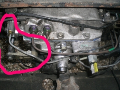

et parce que c'est mieux de poser des questions avec un support visuel que voici...
C'est quoi ce qui est entouré en rouge ?
Merci de votre indulgence, je débute

Re: Boîte hydro DS23
Oui oui, c'est le fameux vérrou d'embrayage dont on te parle depuis le début...
Pour le réglage va voir l'OP Dh 334 1, page 6, repère 19.
Merci pour vos réponses.
Comment faire pour engager la première afin de vérifier la fameuse course 1,7mm ?
Faut-il pousser à la main l'ensemble ?
Désolé pour ces questions "betes"...
