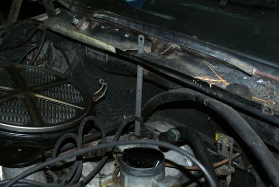

Bonjour François, ça y est ça marche, j'éxiste !
alors sur voiture neuve (DS SIEM): 180 mm
sur Dspécial historique inconnu : 185 mm
sur Dsuper dans son jus (affaissée) 188 mm
la mesure prise entre le dessus du puit de bougie nº4 et la partie supérieure du trou de passage de clef à bougie.
