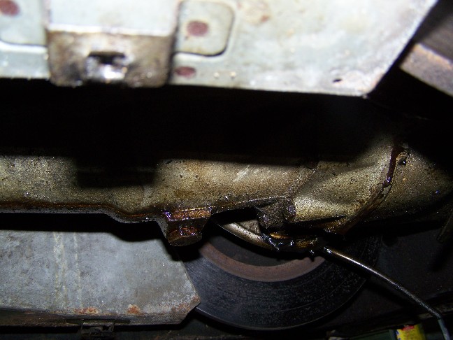

pourrait on me dire quel type d huile de boite de vitesse et combien de litre il faut sur une id 19 1964.
je dois faire une vidange car le bouchon fuit et je n'ai pas les caracteristiques pour le faire
merci a mon sauveur d'avance

Un bidon de 2l suffit.
A faire à chaud de préférence.
Le niveau est sur le coté incliné vers le haut du coté D de la boite, il fait aussi remplissage.
Huile 80W90 minérale.

N'oublie pas de prévoir les joints qui vont bien :
- 2475-S 30.5 x 38 x 2.3 pour le bouchon de
remplissage et niveau : on en trouve souvent en bourse d'échange, il faut se promener avec un
réglet dans la poche.
- 2478-S 16.3 x 22 x 2 pour le bouchon de vidange : joint standard 16mm, dans tous les supermarchés.
Sur la qualité de l'huile toute huile moderne 80W90 GL5 convient, la boite d'ID n'a pas de pièces en bronze nécessitant l'emploi d'une GL4 ou antérieure.

Et sinon, dans une boîte 5, il y a des pièces en bronze qui craignent la GL5 ?
Re: vidange de boite sur id 19
Pas à ma connaissance.
On trouve des pièces bronze dans les boites de Traction (synchro, bagues des pignons de 2e, 3e et MAR), et la plupart des propriétaires de ces voitures ignorent que la GL5 (seule huile dispo en distribution "grand public") contient des additifs incompatibles.

Bonsoir Stéphane,
Es tu sur de ton coup pour les pièces en bronze?
Sur d'autres forums on peut lire le contraire ou finalement il ne faut que du GL4 sur les boites de DS, le GL5 étant à proscrire.

Pas de bagues bronze dans ces boites, mais des roulements à aiguilles.
De mémoire, pas de bronze non plus au niveau des synchros.
Il faut se méfier de tout ce qui se raconte sur les forums
Tu peux bien entendu mettre de la GL4, la seule difficulté c'est de s'en procurer !

Les GL5 contiennent des phosphores et des souffres alors ça "attaque" le bronze.
Les GL4 n'en ont pas ou très peu, donc pour boite et pont avec bronze.
