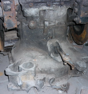

Une partie proeminente avec un pas de vis s'est partiellement cassee sur le carter d'embrayage de ma BVM5. Je dispose d'un carter d'embrayage de BVM4 avec son pas de vis intact (cf photo jointe en bas a droite). Est-ce que le carter d'embrayage BVM4 est interchangeable avec un carter d'embrayage BVM5? La question parait bete sans doute...
J'ai note que la seule difference est un bouchon sur le carter d'embrayage de BVM4 qui n'existe pas sur le carter d'embrayage de la BVM5 (une sorte de vis a la place).
Vos avis attendus avec interet avant passage a l'action, merci.

Re-bonjour,
à première vue les numéros de P.D. diffèrent
DJ 331-121A (DJ-DT) ou DJ 331-122A (IE)pour une boite 5.
DJ 331-1 pour boite 4.
Numéros pour véhicule sans clim.
Je ne sais pas ce qui change exactement.
Cordialement.
Jacky
Cordialement.
Jacky

Merci Jacky, voyons l'avis des autres qui ne devraient pas tarder a reagir.

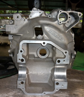

Bonjour Jacky, le carter d'embrayage de ma BV4 porte la reference DX-131 97A logo Citroen puis 1. Celui monte sur ma BV5 a un numero de reference different mais les 2 sont les memes et interchangeables.
J'ai donc maintenant un carter en superbe etat comme la photo le montre.
