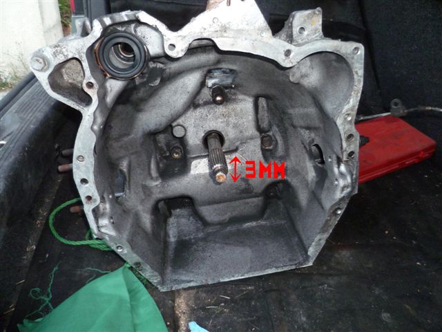

Bonjour a tous,
Je dois remplacer ma boite de vitesses,elle fait un bruit sourd, quand je lache l accelerateur,peut etre un roulement?.
La nouvelle boite,celle de la photo,a un jeu de 3 milimetres sur l arbre primaire,a votre avis est-ce normal?
Faut t il sortir le moteur pour sortir la boite,je pense que non mais je pose quand meme la qestion.

Re: Boite de vitesses hydraulique
Pas la peine de déposer le moteur pour déposer la boite.
Cependant, il ne reste plus grand chose à déposer après pour enlever le groupe moteur-boite d'un coup...
Je ne comprends pas où est ton jeu? L'arbre doit effectivement coulisser dans les cannelures, il y a un ressort au fond et un jonc qui l’empêche de sortir.
Je pense aussi qu'il est plus simple de tout sortir pour changer la boite.

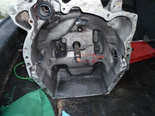

Bonsoir a tous,
Le jeu se situe de bas en haut et de droite a gauche sur l axe de l arbre primaire,il fait exactement trois milimetres,cela me parait beaucoup.
Peut t-on trouver des roulements pour cette boite?
Cordialement
Thierry
Cordialement
Thierry
Extrais le jonc et sors l’arbre d'embrayage de l'arbre primaire pour voir l'état des cannelures.
