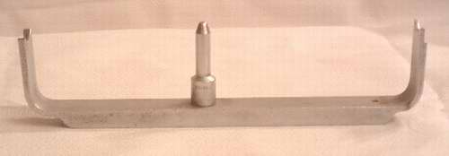

Je suis à la recherche des plans pour refabriquer l'appareil servant à règler l'alignement de la direction.
Je serai très heureux de pouvoir refaire cet appareil.

bonjour Philippe76,
si tu parles de la pige de réglage(voir photo), j'ai déjà mis un plan succin sur le forum, en faisant une recherche tu devrais le trouver, il y a même me semble-t-il une discussion ou qq'un presente une refabrication maison de cet outil.
comme je dispose de l'outil, je peux te donner des côtes dont tu aurais besoin...
Eric

Voici une adresse ou trouver un plan :
http://www.citroen-andre.com/fmo.htm

ou sinon ceci:
Réglage angulaire2.pdf
