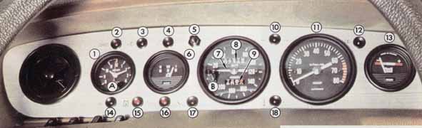

Est-ce que les compteurs du tableau de bord Jaeger sont les memes au niveau de leur diametre et au niveau de leurs inscriptions que ceux de la GS X2? Parce que j'ai trouve une epave a Bangkok, donc si ca colle, je m'apprete a demonter de la GS qui deviendra de la DS... Vos avis tres attendus.

Pour ce qui est du compteur et compte-tours, les indicateurs de GS X2 sont plus petits, pour les autres je ne suis pas certain. Exemple ci-dessous avec le tableau de GS birotor.

Salut Gerard;Gérard Riout a écrit :Bonjour,

J'ai mesure les compteurs dont je joins une photo ( pas tres claire, sorry! ) et le diametre du compteur de vitesse et du compte-tour est le meme: 85 mm. Si tu connais quelqu'un qui peut verifier avec un VRAI Jaeger pour DS, ca vaut le coup! Les cadres de compteur sont noirs mais je vois que dessous c'est du metal car l'un d'entre eux est un peu raye et on voit le metal dessous. Sans etre trop puriste, ca pourrait peut-etre aller sur la planche de la DS.
