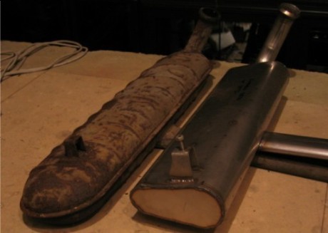

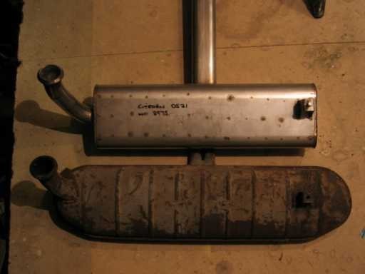

regardez bien les photos du sujet de Michel Berbesson (manque de pot chez podinox)
ça tombe à pique!!!!
on comprend mieux pourquoi c'est pas le même bruit.
la taille n'est pas la même et les côtés sont plats donc les gaz resonnent plus sur l'inox.
la solution est à la conception
