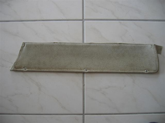

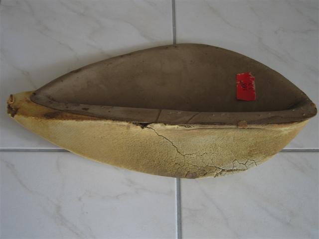

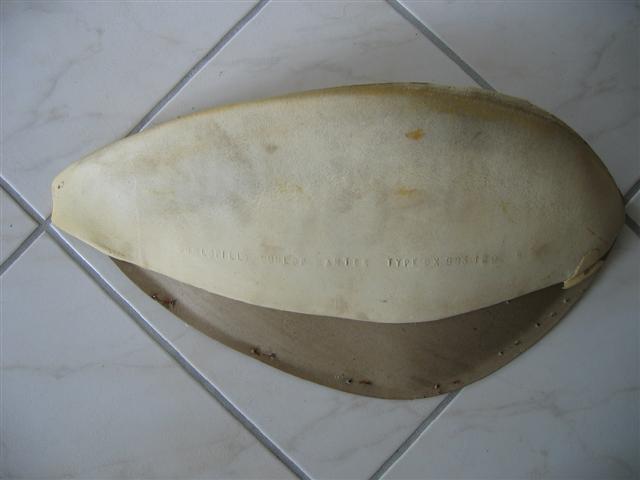

Quelqu'un sait-il où trouver des armatures en carton d'accoudoirs de panneaux de portes ainsi que la matelassure associée (voir photos) ?
Je recherche aussi du simili gris clair pour les panneaux et l'arrière des dossiers de sièges avant ? Il semble que celui que l'on trouve chez les revendeurs de pièces n'est pas conforme à l'original. Qu'en pensez-vous ?

Pour les similis il fautr demander un échantillon pour voir.
Pour les "cartons" on les trouve chez les revendeurs habituels mais une plaque d'isorelle acheté au magasin de bricolage du coin et une scie sauteuse et tu auras tes panneaux conforme à l'original.
Pour les mousses dans les grandes villes il y a toujours un vendeur de mousse pour les décorations de magasin ou pour salon alors tu lui amènes le modèle et avec un fil chaud il fera ta découpe sur mesure.

Merci pour les informations Eric. Quel genre de vendeur de mousse réalise l'opération de découpe ? Quoi taper sur les pages jaunes pour trouver ce genre de professionnel ? Une adresse ou une information peut etre ?
