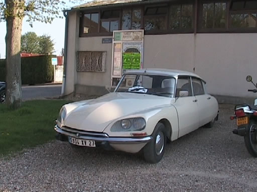

Je possede une DS20 71 boite hydro. Qui fonctionne mais mal.
Je recherche quelqu'un pouvant me la régler, et me dire ce qui en gros doit être changer, ce qui peut encore tenir.

au demarrage quand je passe la première ou la marvhe arriere .et j'accélere un coup la voiture part doucement, un coup elle fait un bon. Sur route à chaque changement de vitesse, on a l'impression que la vitesse s'enclenche vraiment qu'aprés 100m. De plus si j'accelere a fond, on a l'impression que le poteur tourne dans le vide.

On dirait qu'elle a besoin d'une petite purge du bloc hydraulique (à réaliser avec la commande auxiliaire de débrayage située sous le volant) et aussi d'un réglage du correcteur de réembrayage.
Au niveau du carburateur, le réglage de la vis de richesse est à peu près bon lorsque, une fois que tu as serré la vis de richesse à fond, tu la dévisses d' 1.5 tour.
Contrôler aussi si la semelle du carbu n'a pas "le dos rond" ! (prise d'air = carbu impossible à régler.)
