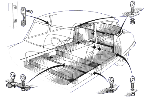

Avez vous quelque eschemas pour le montage des les ceintures arriere?
J'ai une DS 21ie 1970 italienne.

Simple !
Pour les places arrières voici la méthode de montage des ceintures 3 brins :
- déposer la banquette arrière : déposer l'assise en tirant vers le haut pour déboîter les 2 tétons de maintien, puis le dossier en tirant la partie inférieure vers soi.
- localiser les 4 trous sur la traverse qui se trouve sous le dossier, donc en arrière du réservoir. Les trous sont parfois masqués par du ruban adhésif posé avant la peinture de la caisse, donc il faut chercher un peu.
- déposer les habillages de custodes (1 vis à la partie inférieure), les trous de fixation de ceintures sont sur le coté de la plage arrière, sous les habillages de custodes. Il y a en général un bouchon plastique qu'il faut enlever, et il est bon de mettre un peu de mastic sur la vis car elle débouche dans le passage de roue arrière.
- fixer les ceintures avec les vis fournies, puis remonter les panneaux de custode et la banquette arrière.
Et pour les points d'ancrage voir le schéma :

bONJOUR, votre schema est trés précis mais est il valable pour une id de 1964 ? quelles ceintures avez vous utilisé ?Pascal Cortial a écrit :Simple !
