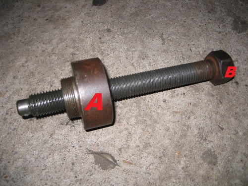

Voici pour ceux que cela interesse la photo de cet outil.
Pour l'utilisation, il suffit de retirer la sphére, visser le manchon A sur le cylindre, prendre une cle a cliquer de 24 et de faire pousser la tige filetée B sur le verin du cylindre.... Normalement 2 outils suffissent car en montant l'avant de la DS a fond elle passe sur un camion plteau standart.
Au club IDéale DS Lorraine nous en avons fait 20 jeux en refabrication
Bonne utilisation à tous....si cela peut vous aider.....

- IMG_9799.JPG (104.72 Kio) Vu 2315 fois

On peut aussi faire de la récup et du bricolage.
On prend 4 vieilles sphères on les coupe on perce on soude un gros écrou et on place une grosse vis avec une rondelle ou une cale d'appui.
Bien sur ce cale permet la présentation sur plateau mais ne permet pas de rouler avec la remorque sinon on peut casser ou fausser les tiges de suspension.

Autant faire quelque chose de propre et sûr que du bricolage ! autant utiliser l'outil qui existait et qui est prévu pour ça.Le bout de la tige filetée doit être fait pour ne pas endomager le piston du cylindre, et le manchon assez epais (environs 2cm)pour accuser l'effort.
Il est vrai que pour rouler une fois charger sur le plateau, il vaut mieu redescendre le vehicule comme pour tous transports de DS sur plateau....
