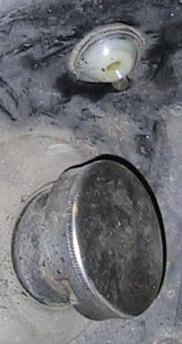

J'ai une petite question qui me trotte dans la tête: Comment sont les bouchons d'origine de remplissage d'essence sur une DSuper 73. J'ai un bouchon qui est percé, genre 2CV si Je ne m'abuse. Or, il y a une mise à l'air libre sur les DS; j'en déduis que mon bouchon n'est pas d'origine. Vrai? Faux?

Vrai!
Le bouchon est je crois en alu, tout plat. Voir photo jointe.

Bonjour Eric,
Sur ton bouchon, il n'y a donc pas de trou ?

Slt à tous,
Il devait y avoir plusieurs sortes de bouchons sur nos DS.
Un bouchon fournie de série photographié ci-dessus.
Un autre en inox possédant une fermeture à clef certainement vendu en option.

De série, le bouchon de remplissage du réservoir de carburant en inox, il est de type non ventilé (sans trou), référence DX 175 03 pour le modèle simple et ZC 9857 132 U pour le modèle antivol vendu en accessoire.
