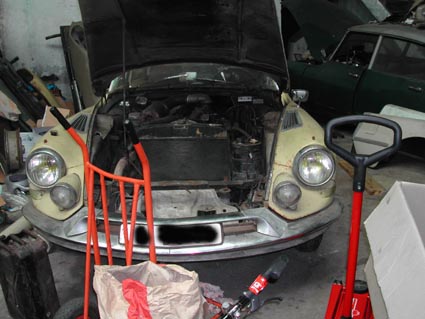

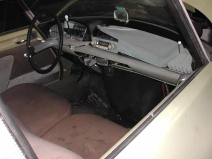

Cà y est! Le moteur est débloqué!
Apres avoir vu que les chemises ne présentaient pas de corrosion interne, j'ai mis du pétrole dans les cylindres hier soir par les trous de bougies et par le carburateur.
5 minutes après, j'ai essayé sans trop de conviction de mettre un coup de manivelle...Et là, surprise. La manivelle a tournée sans efforts:Je me suis dit, elle Mer...elle est sortie du logement. Mais non, le ventilateur tournait bien!
Quelle joie!
Maintenant, a suivre...
Quelle joie!

Bon, je crois que je vais déposer la mécanique et être raisonnable...
Si non, pour ceux qui cherchent, cette voiture je l'ai trouvée chez Citrogaz. Alors, demandez-lui, ces tarifs sont raisonnables et il vous montre tout!
