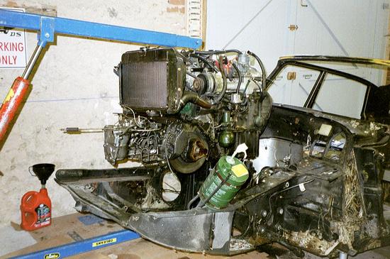

Ci-joint première photo : l'extraction du moteur de ma 23 IE, qui a eu lieu samedi.
L'opération a démarré à 8:30, sous un appentis ouvert et donc non chauffé, par -6 dégrés...
Avec une chèvre de conception "maison", initialement conçue pour lever des motos, et qui ne servira plus jamais à sortir un moteur de voiture : la flèche pliait trop, on a vraiment eu peur !
A 13 heures, après quelques sueurs...froides, c'est le cas de le dire, la photo que vous pouvez voir était prise.
Je n'ai aucune idée du poids de ce moteur, mais ça ne doit pas être négligeable !
Voilà : suite au prochain numéro, opération déculassage, qui ne devrait pas être triste.
Le "kerdane" que j'ai mis dans les puits de bougie il y a 1 mois est toujours visible !
J'en conclus que les segments sont bien collés : pour ceux qui prennent le feuilleton en marche, cette voiture n'a pas roulé depuis 20 ans.

oooh, que c'est joliii ! On dirait une opération de greffe de coeur....Vivement le prochain épisode !!!

Pour info, le bloc + la boite, ça pése environ 350 kg : Beau bébé
La chévre vient de chez Kiloutou pour à peine 30 euros si je me souviens bien.
