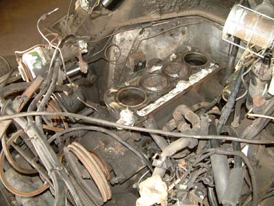

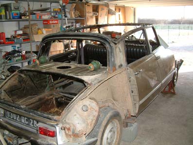

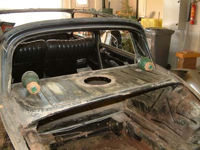

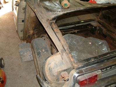

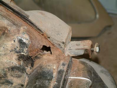

Démontage du toit, on dégarnit la partie arrière qui est la atteinte de la rouillerie aigüe mais pas contagieuse.

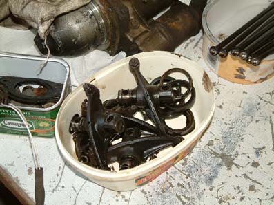

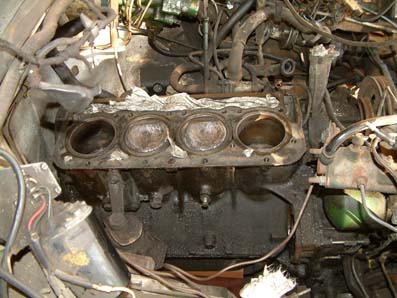

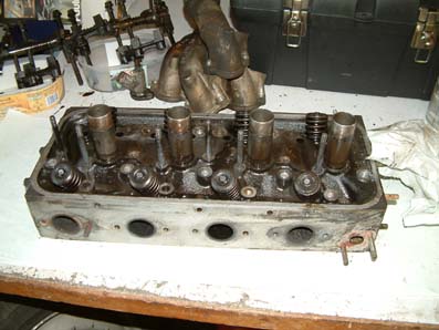

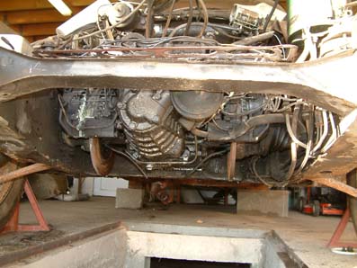

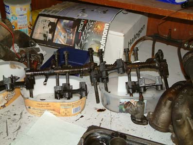

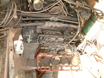

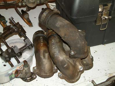

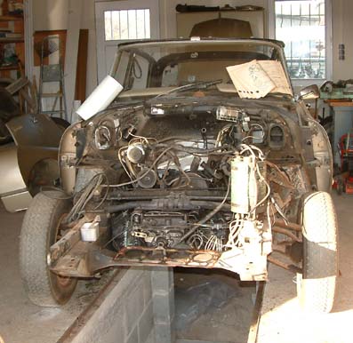

J'attaque la partie moteur, je voulais savoir au bout de 8 ans sans tourner se qu'elle avait dans le ventre, ma foi pas trop mal, je refait juste un rodage de soupape et je change tous les joints ainsi que les durites et les courroies.
J'en suis ici pour l'instant et je vous fais un tour du propriétaire pour voir de plus près de ma belle.
Pour ceux qui veulent des tuyaux sur Tours, je suis allé chez Peyrron et Gay, la pochette moteur complète à environ 75€, prochainement je prends les courroies, les durites et les filtres et je vous communique les prix.

As tu des photos de la dépose de ton toit ainsi que des gros plans de l'état de la structure métal qui entoure le toit?...

En réponse à Olivier, le toit était déjà enlevé, donc je n'ai eu à le faire. Par contre la structure du tour de toit en en très bon état. Je montrerais prochainement des gros plans. Pour l'ouvrage que tu m'a scanné, il m'a servi à autentifier ma voiture et il me sera utile pour la finition.

Seb, fais gaffe
tes photos sont superbes et trés nettes et c'est pour cela que je t'avertis de vite monter des cales sur ton bloc pour que LES CHEMISES NE REMONTENT PAS SI PAR MALHEUR TES PISTONS SE DEPLACENT les joints de chemises sont bousillés et et dois....les refaire..galère !
Sébastien JEREZ
Re: elle est arrivée ma DS 21 IE (suite)
Merci Franck
mais c'était pour la photo, les chemises sont calées.
Seb
Seb
