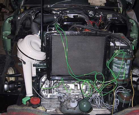

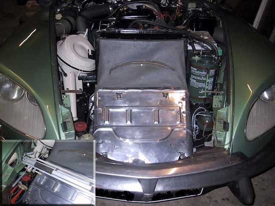

Demain je vais entamer le rodage (sortie DS entre Quimper et Lorient, puis direction Rennes et retour le lendemain à Brest= un peu plus de 600 km). Idem une semaine plus tard... C'est un peu pour cela que j'ai hâté la fin de la restauration pour participer à la sortie.
J'ai même procédé au remplacement des roulements de fusée arrières.
Voici 2 dernières photos de ma 23. (une sympa de purge et l'autre "finie")
Pas de soucis pour les photos, j'en ai fait plus de 450 photos sur la restauration. Super pratique lors du remontage, même si des fois l'angle de vue de la photo ne permet pas de trouver l'info recherchée.
Le remontage est bel et bien fini, la voiture tourne sans aucun soucis et les réglages sont effectués (boites hydro).
