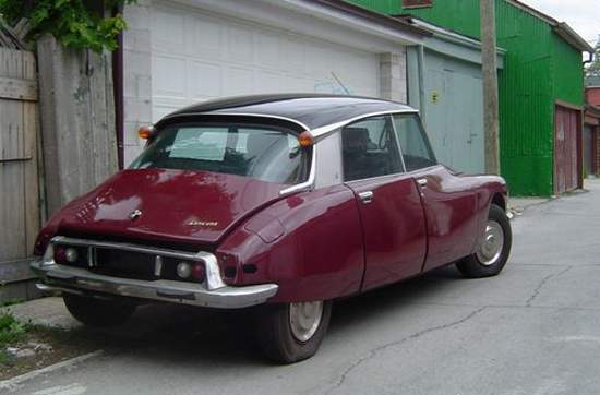

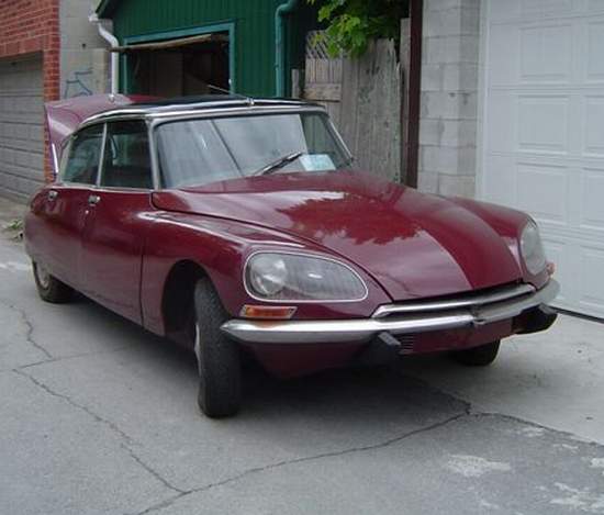

Bonjour!
On me propose une DS21 carbu Hydro de 72 avec un embrayage qui glisse pour environ 1700 Euros (2500 C$), je suis mordu pour cette voiture qui risque de ficher le camp aux États Unis si je ne me décide pas... mais j'hésite car un peu serré financièrement... Je joins quelques photos... Le moteur semble avoir un problème d'huile, je n'en sais pas + pour le moment... Affûtez vos yeux et dites moi quels sont les détails qui m'auraient échappé... Merci!

Elle parait propre mais comme tu l'as certainement vu elle a été repeinte bizarrement a vu d'oeil il manque les bas de caisse les fameux clignotants de l'outre atlantique, les baguettes....

Elle a l'air très propre, mais mal repeinte
Etant sérer point de vu budget, à ta place je placerais les 1700 euros dans le break

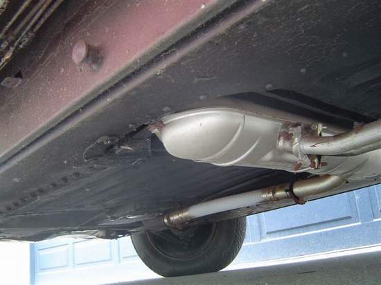

Et mis a part les toles rivetees sous la caisse,elle est neuve...Je pense comme Thierry, il vaut mieux te consacrer au break. Bon courage.

Il manque aussi les toles de fermeture en dessous des longerons ont voit les tuyaux hydrauliques, elle a été repeinte sauvagement y compris les montants et les mécansmes de fermeture de portes...

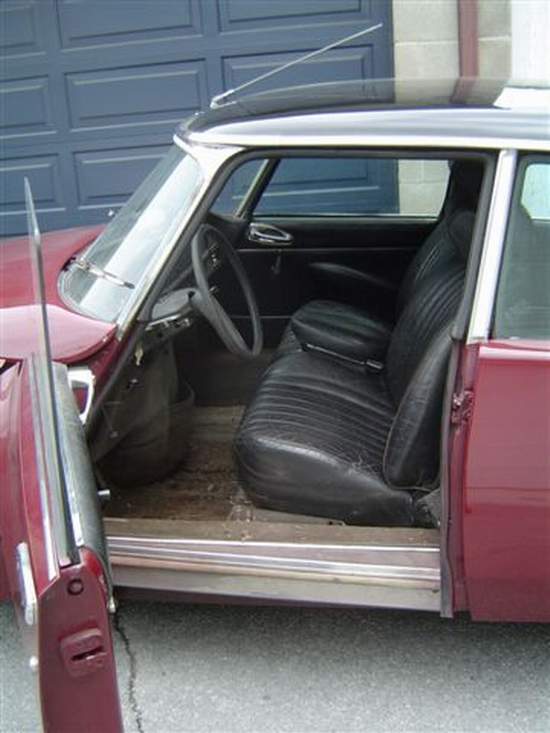

les tôles de longeron ont été refaites avec des rivets de gratte-ciel !!!
le plancher aïe aïe
la peinture récente faite idem
et donc sous la peinture brillante on doit avoir choucroute et rouille.........

Ouais ça ne sent pas la restau nickel tout ça! C'est plutot du maquillage comme l'atteste la peinture!!!
