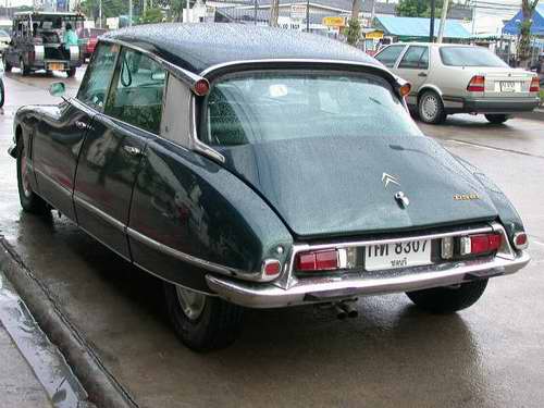

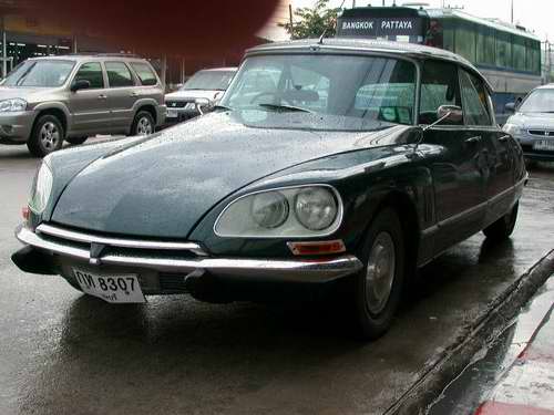

2 photos de ma belle dame! Observez les ouies latterales ( pas glop pas glop! ) qui permnettent d'aerer le capot moteur. Merci des tuyaux m'indiquant qui vend la meilleure qualite de pot complets inox pour le meilleur prix!

- Pattaya 25 Oct 2003 1.JPG (35.33 Kio) Vu 7234 fois
- Pattaya 25 Oct 2003 2.JPG (38.97 Kio) Vu 7234 fois
