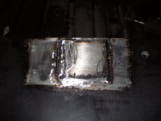

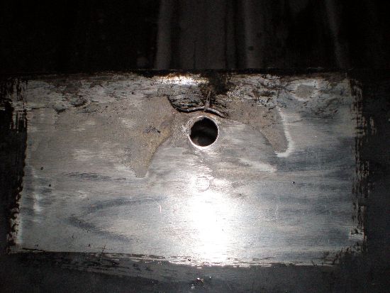

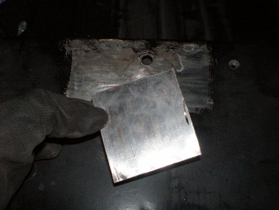

Un des trous de fixation de sièges est mal au point!! Mais je ne vais pas changer toute la tablette, je décide donc de créer une pièce que je sosude au cordon, puis je rapporte la côte des 2 autres trous pour percer la tôle au côte exacte...
