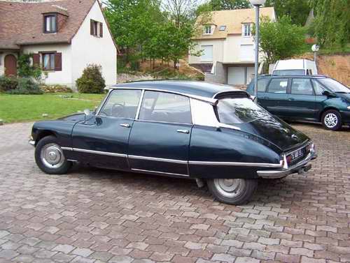

deux mois après son achat, mon ID 20 reste une énigme pour moi sur certains points, car je n'ai pas le manuel de cette superbe voiture (photo ci dessous)

Est-ce vraiment une ID ? Les enjoliveurs, le panneau de custode et les baguettes sur les portes font plutôt penser à une DS.

Re: Questions sur mon ID 20 de 1969
il faut penser à permuter les baguettes des ailes AR ,qui ont été inversées et ne suivent pas la ligne de caisse .Elles ont un léger galbe vers le bas ,et non vers le haut ! Mais la voiture est trés belle.
