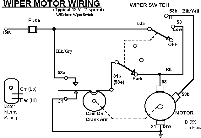

À propos du circuit d'intermittence d'essuie glace, d'abord on doit comprendre
comment le système fonctionne.
Voici un diagramme….(Vois >)
On trouvera que les couleurs des fils seront différents, mais le circuit Citroën est
identique. On doit simplement vérifier le fonction de chaque fils de chaque voiture avec
une jauge electronique.
Alors, on fait cette modification…….(Voir>)
Le relais > est commandé par un timer à intervalles réglables. Je l'a acheté de
www.maplin.co.uk (pièce K2599.) (Je suis sûr qu'il y a des magasins semblable en France.)
