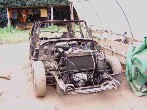

Enfin en vacances, je vais achever le désossage de mon épave-banque de pièces, actuellement dans l'état de la photo.
D'expérience, dans quel ordre procéderiez-vous à ce stade pour terminer l'extraction de la totalité des éléments mécaniques avec le moins de difficultés possible, sachant que je travaille seul?

Dépose périphériques moteur, dépose direction, moteur-boite, barre anti-roulis, demi-trains avant. Si tu veux plus de détails...

Merci, je vais déjà commencer par là! En espérant que j'aurai vite fini pour passer au démontage de la "à restaurer"!
